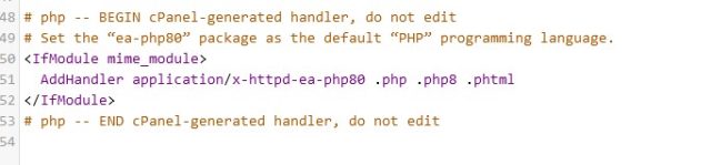

  • 245 centavos
    Hola Pablo.
    En tu htaccess al final del archico existe el codigo que le indico en la imagen.
    Este fue generado en su momento por cPanel y está causando el conflicto con sus porpiedades.
    Por favor remuevalo, realizando previamente un backup del archivo en caso de cualquier incidente.
    Quedamos atentos a su confirmación.

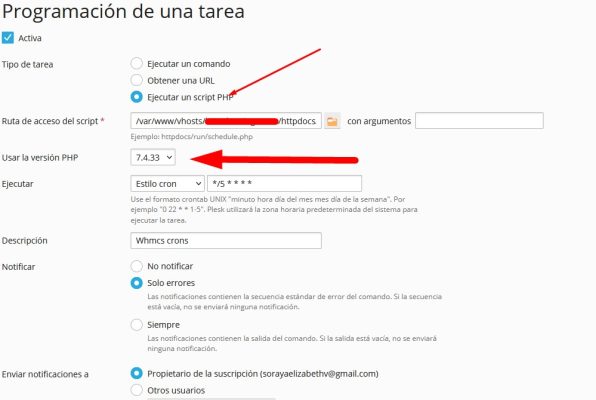

    01/05/2023 at 9:50 AM in reply to: Error de automatización
    Muy buenos días tommyfley.
    Los permisos de ejecución se encuentran desplegados.

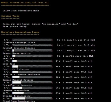

    01/05/2023 at 9:22 AM in reply to: Error de automatización actualizado
    Le comento que el único paso que faltaba para que su automatización esté completo era colocar el tiempo de ejecución de su cron para cada 5 minutos.
    30/04/2023 at 7:22 PM in reply to: Error de automatización actualizado
    Hola tommyfley.
    El comando que tratas de ejecutar es correcto sin embargo no tiene acceso directo a la ruta de php.
    Vamos a revisar de nuestro lado y actualizaremos el Post con una respuesta.
    Agradecemos su espera

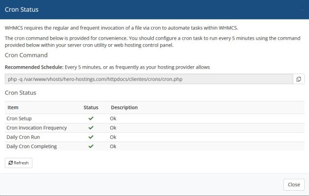

    29/04/2023 at 9:12 PM in reply to: actualización WHMCS
    Muy buenas noches.
    Modifiqué la configuración y se ejecutó correctamente el Cron, por favor realice la misma configuración en el cron adicional que tiene.
    Quedamos atentos a sus comentarios

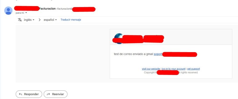

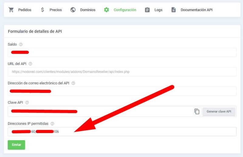

    28/04/2023 at 5:59 PM in reply to: ENVIOS MAIL GMAIL y ERROR IP
    Muy buenas tardes Pablo.
    Te indico punto por punto.
    1. he realizado una prueba de envío creando un ticket desde tu WHMCS, y esta fue exitosa.
    2. El mensaje indica que tu Ip no se encuentra en la lista de Ips permitidas, la he agregado pero te comento como se realiza. debes ir a tu área de cliente en Herramientas – Reseller Elite – configuración y agregar la Ip desde donde se va a conectar tu WHMCS.
    Por favor revisa y coméntanos cualquier detalle.
