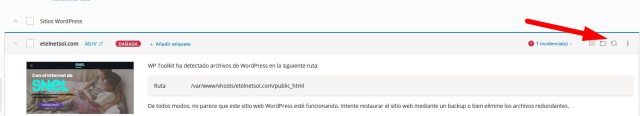

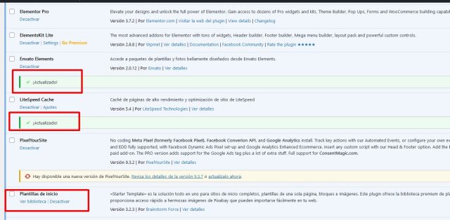

Saludos Gonzalo.
revisé 2 detalles actualicé el plugin utilizando la herramienta de WordPress Toolkit en ocaciones se puede trabar la actualización y mostrarse en modo mantenimiento, esto se resuelve eliminando el archivo maintenance que se crea de manera automática en la carpeta principal.
Actualicé 2 plugins sin ningún inconveniente, revisa de tu parte.
Quedamos atentos a tus comentarios

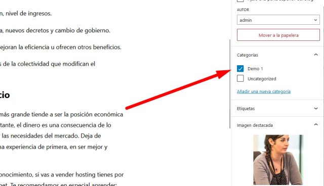

Hola Tommy.
En este caso como veo en tu sitio has creado la pagina de Blog
El procedimiento será el normal, deberás crear una categoría en los artículos y asignar los nuevos posts a esa categoría.
Mientras que en tu pagina Blog configurar para que se muestren todos los artículos de esa categoría.
