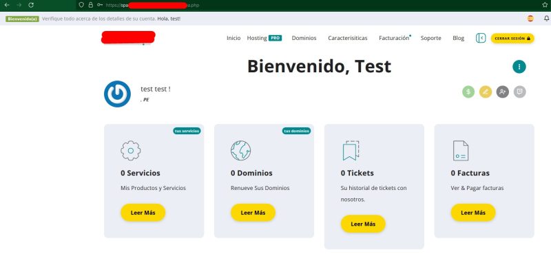

    05/12/2023 at 8:11 PM in reply to: no puedo ingresra con mi usuario y contraseña a WHMCS
    Hola Gonzalo.
    Te comento he ingresado y no he podido replicar el error desde WHMCS o desde una cuenta de cliente.
    Adicional he desactivado Allow Smarty PHP Tags como recomienda WHMCS.
    Por favor verifica de tu lado y permitenos saber si aun persiste el incidente.

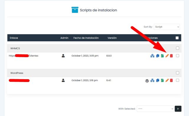

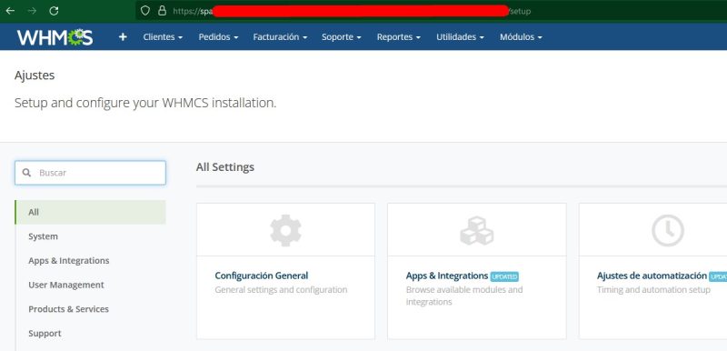

    24/11/2023 at 1:20 PM in reply to: Carga de Área de Cliente lento
    Veo que aun no has actualizado las rutas en tu WHMCS.
    Edita la nueva url desde la opción que te indico en la captura de pantalla.
    He revisado y no he notado lentitud notable.
    Sin embargo lo que te indico es un paso necesario, por favor realizalo y comentanos cualquier detalle

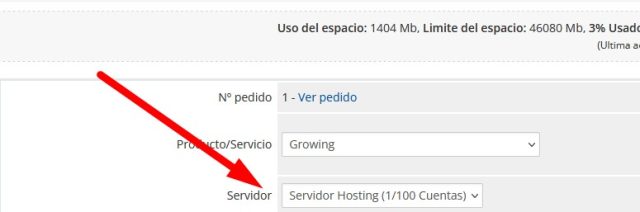

    14/11/2023 at 1:38 PM in reply to: Cambio al nuevo servidor
    Hola Christiam.
    Actualizo mi respuesta después de haber ejecutado el Cron.
    Como no se actualizaron los valores revise de mi lado y veo que no has actualizado el servidor en el servicio del cliente.
    Como te indico en la captura, debes hacer esto con todos los servicios de hosting
    El servidor anterior lo deshabilitamos por lo que no tendrás inconvenientes con el cron.

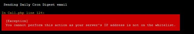

    14/11/2023 at 1:15 PM in reply to: WHMCS Domain Synchronisation Cron Report
    Actualizo la revisión Christiam, voy punto por punto.
    – El cron que está configurado con php 7.4 es el cron de correos, no del WHMCS.
    – Ejecuté manualmente el cron de WHMCS recibiendo 2 errores.
    – – El primero indica que en tu WHMCS aun tienes configurado el reseller que ya está suspendido en el servidor anterior.
    — El segundo que aun no colocabas la ip de tu nuevo servidor en tu modulo de reseller en Nodored, por lo que no estaba autorizada la sincronización.
    He realizado lo del segundo punto por lo que la sincronización del cron se ejecutó exitosamente, pero para corregir todos los errores debes:
    – Sincroniza las cuentas del nuevo servidor.
    – Crea los planes correspondientes.
    – Elimina el servidor que ya no está vigente.
    Quedamos atentos a tus comentarios.

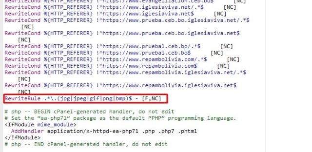

    11/10/2023 at 12:02 PM in reply to: IMAGEN DESTACADA
    Hola Luis, disculpa la demora en mi respuesta.
    Te comparto una captura del código que bloquea las imágenes al parecer, revisalo.
    Nos comentas por favor

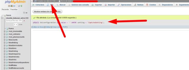

    10/10/2023 at 2:57 PM in reply to: Error en RECAPTCHA al ingresar a WHMCS
    Muy buenas tardes Soporte_TED.
    Al ingresar a PHPMyAdmin, se debe colocar la contraseña de la bse de datos y luego efectuar la consulta indicada desde la opción SQL, como está en la captura de pantalla.
    Hemos realizado el proceso sin ninguna dificultad.
    Puedes revisar de tu lado.

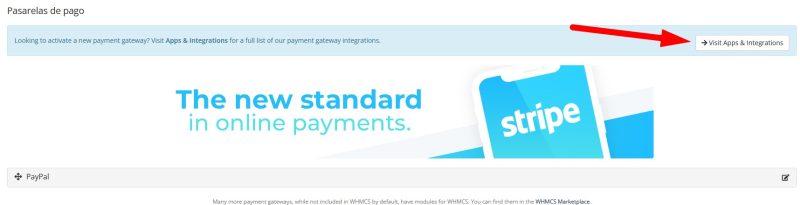

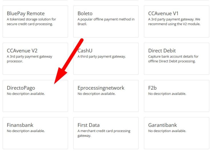

    02/10/2023 at 8:51 AM in reply to: Problema vinculación Directo Pago (Dlocal) en WHCMS
    Hola Appcuadrado.
    No has activado aun tu método de pago, sigue los pasos que te indico en la captura, para que lo hagas.
    Después de eso podrás visualizarlo y configurarlo.
    Quedamos atentos a tus novedades.

    27/09/2023 at 6:08 PM in reply to: IMAGEN DESTACADA
    Hola Luis.
    Te comento que al parecer tienes activa protección hotlink esto impide que tu contenido pueda ser mostrado en otros sitios.
    Veo que tienes un htaccess en tu plubic_html y al final de este archivo está e código que configura esta funcionalidad.
    Debes revisar la configuración de ese punto Luis
    26/09/2023 at 6:44 PM in reply to: IMAGEN DESTACADA
    Hola Luis.
    Según el mensaje que indica el formato de tu imagen no es compatible con lo que deseas realizar.
    Prueba subiendo la imagen en formato jpg.
    Ya que eso no está restringido a nivel del servidor, por favor revisa y nos comentas

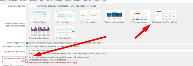

    18/09/2023 at 8:25 AM in reply to: Problema carrito de compras
    Hola Daniel.
    En la configuración de General en la pestaña de Pedidos, debes cambiar la redirección que indica que al comprar se muestre la pasarela de pagos.
    Como puedes ver en la captura, y adicional configurar una plantilla de tienda diferente a la que se encuentra por defecto.

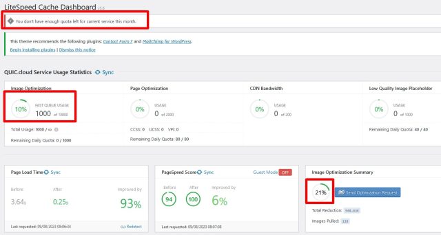

    08/09/2023 at 3:17 PM in reply to: hola buen dia problema con el litespeed
    Hola Barbosa
    Veo que la cuota de Litespeed se alcanzó este mes, al parecer tu sitio tiene una cantidad considerable de imagenes, deberás esperar la nueva cuota el siguiente mes.
    Puedes observar en la captura que te comparto.
