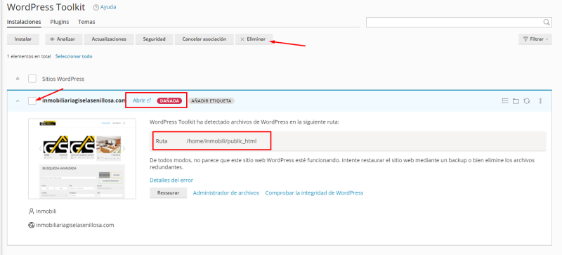

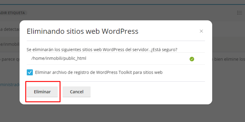

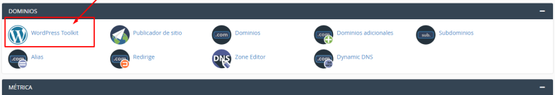

    02/12/2021 at 11:32 AM in reply to: Error al instalar WordPress
    Estimado Pablo, te comento el problema y la solución.
    El problema es que existía una instalación mal eliminada en esa ruta.
    La solución fue borrar de manera adecuada como te paso en las capturas adjuntas, luego desde el mismo wordpress toolkit realicé una instalación y se concluyó sin inconvenientes.
    Si deseas puedes usarla o eliminarla.
    Espero que esta información te sea útil estimado Pablo.

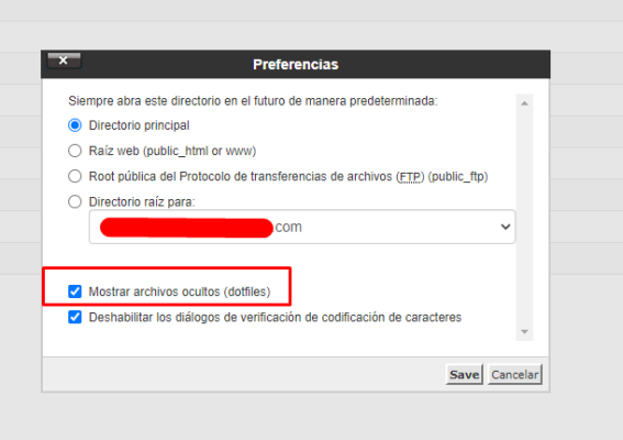

    Estimado Pablo, un gusto saludarte.
    Si el error persiste por favor asegúrate de borrar los archivos activando primeramente el ver archivos ocultos, como está en la imagen adjunta, esto desde Configuración en tu administrador de archivos de cPanel.
    Si no se soluciona, permitenos saber en que dominio se da este error para poder revisar de nuestro lado.
    Saludos cordiales.

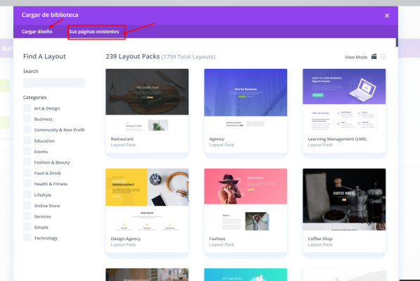

    01/12/2021 at 5:01 PM in reply to: No cargan los diseños de Divi
    Estimado Rándall un saludo, te comento que revisando he notado que hay un pequeño problema de desempeño visual, tendríamos que investigar más a fondo.
    Te comento una solución temporal para que no detengas tu trabajo.
    – al momento de ingresar a escoger los temas sale la pantalla en blanco, pero si te diriges a sus paginas existentes y luego regresas a cargar diseño, aparecerán los temas disponibles.
    – puedes probar instalando nuevamente DIVI, y si el error continua permitenos saber para investigar más a fondo.
    Espero tu comentario.

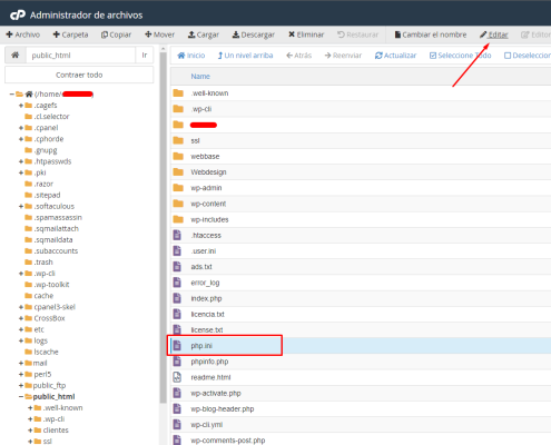

    10/11/2021 at 5:02 PM in reply to: Zona horaria WHMCS
    Un saludo estimado Cleef.
    Según veo en la documentación que nos facilitaste, la cual te agradezco.
    Debes configurar tu zona horaria en tu archivo php.ini
    este archivo lo encuentras en la carpeta plublic_html, como te muestro en la imagen, despues de seleccionarlo le das en la opción Editar
    En el archivo debes agregar al inicio la linea de código que indica en la documentación compartida
    date.timezone=Europe/London
    esto pondrá la zona horaria en el tiempo de Londres, si deseas colocarlo por ejemplo a la hora de Chile, sería de la siguiente manera:
    date.timezone=America/Santiago
    Espero que te sea útil mi contribución.
    Cualquier detalle estaré pendiente a tu respuesta.

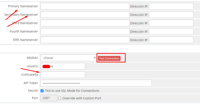

    28/10/2021 at 7:12 PM in reply to: Error de conexión Paquete WHM en Whmcs
    Estimado Cleef, te comento que revisando tus configuraciones puedo comentarte que tienes un punto pendiente en la configuración de tu servidor.
    Como adjunto en la imagen hay 2 puntos que faltan completar:
    – los nameserver, y
    – la contraseña de tu servidor.
    Por favor revisa eso con cuidado y nos comentas como te va, adicional comparto contigo un vídeo del curso de WHMCS en el que se realiza este proceso detalladamente, el acceso a estas configuraciones es desde Ajustes -> Servidores.
    https://aprende.gigacore.io/lessons/configurando-servidores/
    Espero te sea de ayuda.
