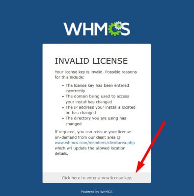

    21/11/2024 at 8:53 AM in reply to: Actualizacion WHMCS
    Hola Davier, me parece que te facilitamos una nueva licencia y pudiste ingresar de manera correcta, me confirmas.
    18/11/2024 at 12:02 PM in reply to: Actualizacion WHMCS
    Hola Davier.
    He revisado y no es necesario que reinstales WHMCS, solamente debes ingresar nuevamente tu licencia de WHMCS en tu pagina de login de WHMCS.
    En el mensaje de error de licencia encontraras la opción Click here to enter a new license key. donde te indico en la captura.
    Allí deberás logearte y colocar la licencia, la licencia la puedes conocer en tu password manager en tu area de cliente Gigacore

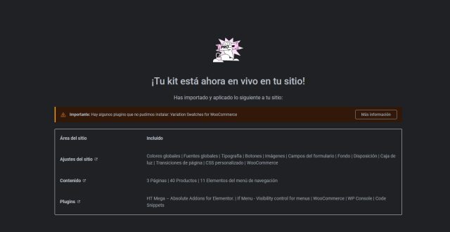

    27/06/2024 at 8:35 AM in reply to: Error importar KIT ELEMENTOR
    Muy buenos días Ariel.
    He realizado una revisión y puedo comentarte 2 puntos:
    1. El kit lo he instalado en un entrono sandbox sin incidentes, te comparto captura.
    2. el mensaje de error indica que no puedes importar el kit por un error por parte de Elementor, no por error del Kit.
    Cuando es un error de Kit el mensaje indica que el archivo es incorrecto o que faltan elementos.
    Es posible que sea necesario que ingreses al enlace de soporte que te indica el mensaje de error.
    Quedo atento a tus observaciones

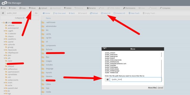

    11/06/2024 at 11:18 PM in reply to: Cambiar directorio de wordpress
    Hola Patricia.
    Para eso debes seguir los siguientes pasos:
    1. vas a la carpeta wp y seleccionas todos las carpetas y archivos, puedes hacerlo utilizando el botón select all.
    2. Luego mover, verifcas que indique la carpeta public_html y en Move Files
    3. Finalmente ingresas a tu wordpress en ajustes generales y actualizas la Url sin el /wp en Dirección de WordPress y Dirección del sitio
    Como nota debo mencionar que tienes un htaccess y un index que dirigen hacia otros sitios en tu dominio. al mover los archivos se sobre escribirán estos archivos.
    Quedo atento a tus dudas
