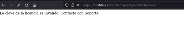

  • bigtech-netgmail-com
    08/03/2024 at 11:53 PM in reply to: Error al ejecutar Cron en WHMCS
    28 centavos
    Hice el cambio, pero al intentar completar la transacción con tarjeta de crédito aparece este mensaje. Ahora bien, no sé si esto tiene que ver con alguna licencia de la propia pasarela, el tema o qué licencia.
