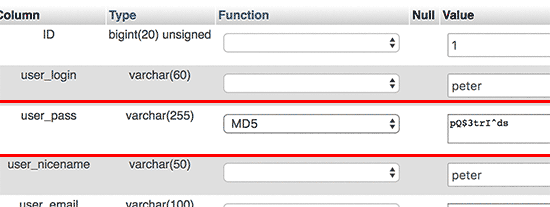

  • 619 centavos
    Hola Wilson, te comento que nosotros no tenemos esas credenciales, si no las tienen ustedes tienes que resetear la clave, puedes hacerlo siguiendo este proceso:
    1. Accede a tu cPanel
    2. Abre phpMyAdmin
    3. Ubica la base de datos de tu wordpress
    4. Dentro de dicha base de datos ubica la tabla wp_user
    5. Ubica el usuario y da click en Editar
    6. Finalmente cambia la clave y guarda con funcion o encriptacion MD5, ver imagen a continuacion:
    Cambiar clave wp-admin
